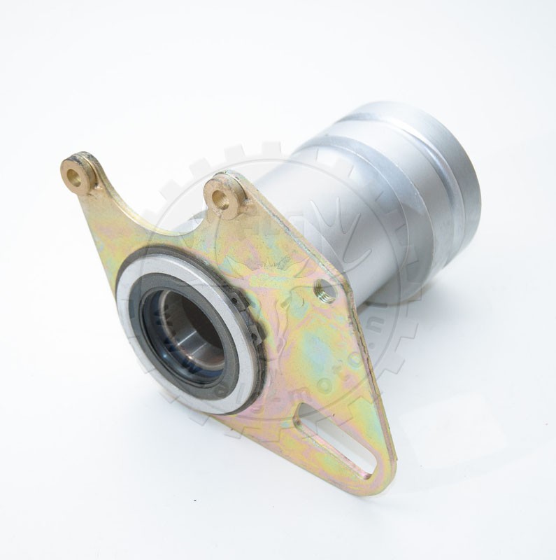

Re: Bashan 200 cc remklauw vraagje
Geplaatst: do jun 13, 2019 12:35 pm
Hoi Mark
Heb net even je video bekeken de speling die je daar hebt lijkt mij vrij normaal de remklauw adapter zit op je lager huis die is rond en de remklauw adapter zit een gat die daar in valt het geheel zit vast met een borgveer dus hij kan vrij bewegen wel is dat vervelend mijn idee zal zijn om een stuk slang rubberen bus op de nok te zetten die de remklauw adapter tegen houd :handgestures-thumbup:
Nog wel even een kort vraagje is het gat van de remklauw adapter niet uitgesleten?

Dylan Keizer schreef:Hoi Mark
Ja precies wat ik aanwijs met mijn vinger daar een stuk slang omheen doen?
Geplaatst: do jun 13, 2019 2:32 pm
Yep :handgestures-thumbupright:

Ja gezien de moer die er tussenuit is gekomen hoort daar inderdaad niet thuis het stukje slang zit prima zo :clap:
Zo ziet het er trouwens uit achter de schijf

Ja idd en in dat stuk heeft die speling, maar dat hebben dus alle quads van dit merk.
Benieuwd hoe anderen dit oplossen
Geplaatst: di jun 18, 2019 5:11 pm
Ik ook de speling is nodig om de ketting te kunnen stellen daarom het sleufgat ;)
