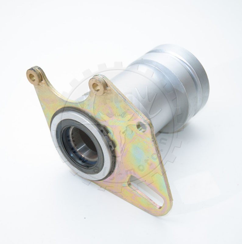

Zo ziet het er trouwens uit achter de schijf

Ja idd en in dat stuk heeft die speling, maar dat hebben dus alle quads van dit merk.
Benieuwd hoe anderen dit oplossen
Re: Bashan 200 cc remklauw vraagje
Ik ook de speling is nodig om de ketting te kunnen stellen daarom het sleufgat ;)
