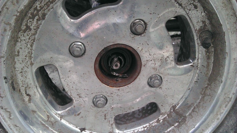

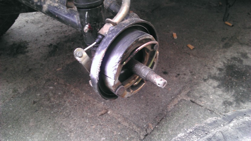

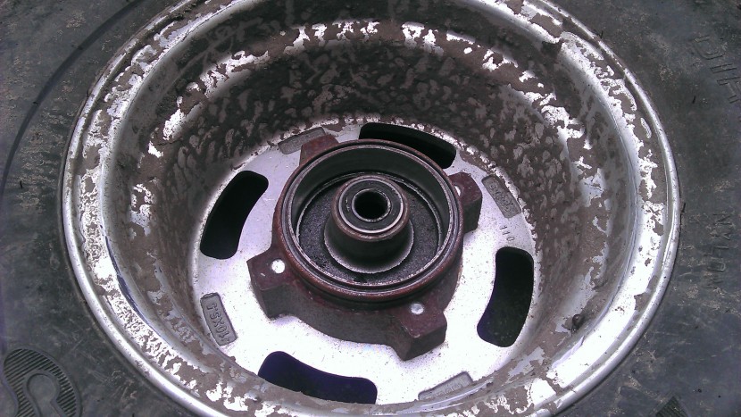

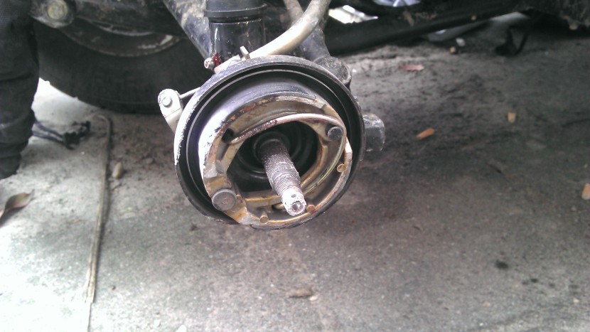

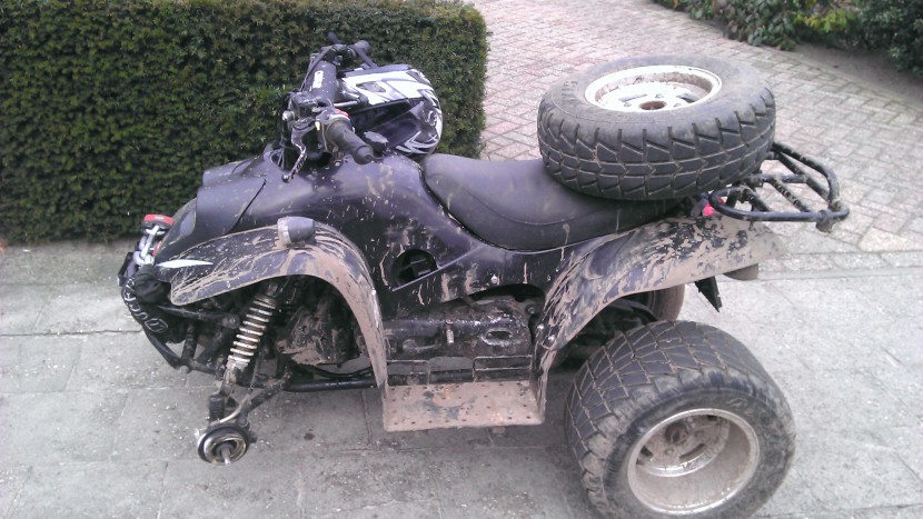

Hallo allemaal,
Ben nieuw op dit forum en ik heb een probleempje en hoop dat jullie mij kunnen helpen.
Ik heb een CPI JW50 quad en daarvan is de linker voorwiel tijdens het rijden losgeschoten.
zelf heb ik geen idee wat voor onderdelen ik nodig heb om de wiel er weer op te bevestigen en hoop dat jullie mij kunnen helpen.
ik heb er foto's van gemaakt zodat je een idee krijgt hoe het eruit ziet.
alvast bedankt
alvast bedankt
Re: Voorwiel CPI JW50
Hallo Qais
Als ik het zo bekijk is je lager stuk gelopen als ik jou was zal ik er nieuwe skf lagers in zetten eerst je oude er uit tikken en mee nemen naar skf.
Ik weet niet waar je woont maar wil je er best me helpen.
idd nieuwe lagers, maar ik zou ook eens kijken of je wielhub (het deel dat voor de verbinding tussen velg en A-Arm zorgt) nog heel is
