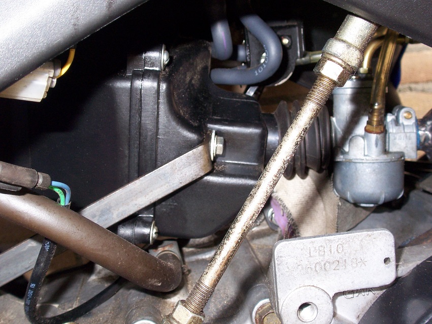

Ohja DylanKeizer
Heeft jouw quad ook een achteruit?
Die van mij wel maar kan nu niet meer in zijn achteruit vanwege de uitlaat

mijn quad had wel een achteruit maar omdat het originele blok een gescheurd carter heeft moest ik hem vervangen door een blokje zonder
waarschijnlijk gaat jouw schakel / pook stang niet langs de uitlaat

Ja het pookje kan niet meer in zijn reverse
Ik heb nog gekeken of dat misschien een oplossing was door bussen te gebruiken maar dan gaat de flens niet meer sluiten tegen de cilinder
Maar gaat nog steeds lekker met de quad
