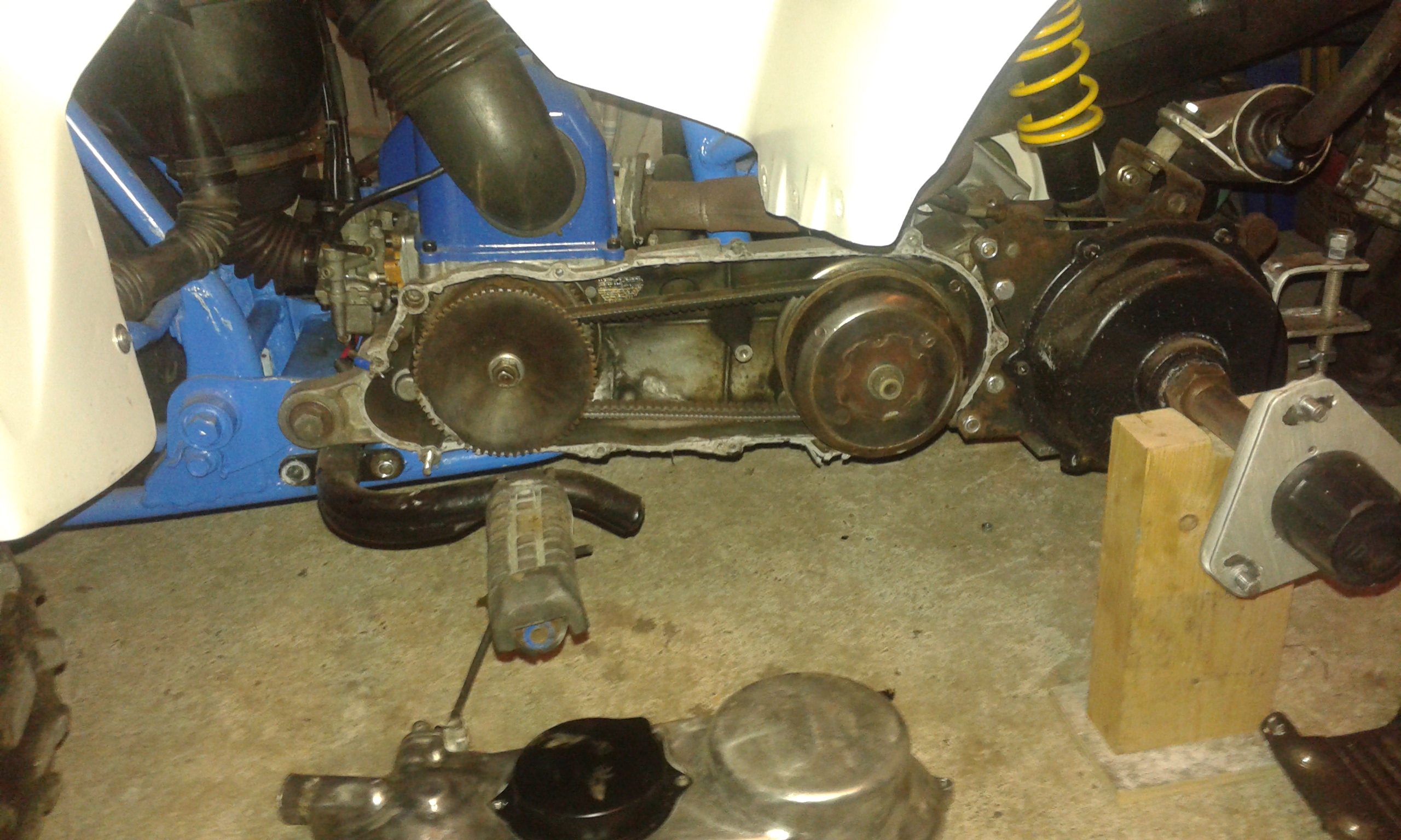

ik heb er wel een foto van maar hoe moet je dat uploden ? ben nieuwe hierzo

het lijkt inderdaad erg om een minerelli verticaal aleen komt er bij mij een as voor een tandwiel uit inplaats van een as voor een velg.

oke,
vanmiddag ff met de koppeling naar de plaatselijke brommerzaak geweest, bleek kortgezegd gewoon verrot te zijn.
iemand een site waar je een nieuwe koppeling kan bestellen ?
gr
gr
